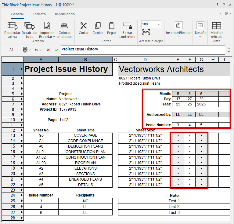

La apariencia de la hoja de cálculo (como fuente, color, etc.), el texto de etiqueta de campo y la información de la empresa de diseño, incluyendo un logotipo, pueden ser personalizados (consulte Concepto: Resumen de hoja de cálculo) y guardados en la carpeta de usuario para ser usados para informes futuros. Sin embargo, filas no deben ser agregadas o eliminadas en la sección superior de la hoja de cálculo que presenta las fechas de publicación y aprobaciones ya que fórmulas de hoja de cálculo dependen de estas filas. Para el informe histórico de publicación, puntos indican donde hojas están en cada publicación. Para el informe histórico de revisión, se presenta el número de la última revisión para cada publicación; para hojas que fueron publicadas sin revisión, se presenta un punto.

Historial de publicación de proyecto de bloque de título
Página única de historial de publicación de proyecto de bloque de título
Historial de revisión de proyecto de bloque de título
Página única de historial de revisión de proyecto de bloque de título

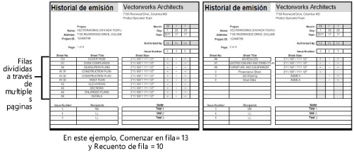

Inserta los datos en la hoja de cálculo y crea páginas adicionales según sea necesario para acomodar todas las filas de datos de borde de bloque de título; esto es útil si un proyecto tiene demasiadas filas para ajustar de manera ordena en una página impresa.
La hoja de cálculo contendrá información desde bloques de título en archivos externos sólo cuando esta opción es seleccionada.
Comenzar en fila
Al crear una hoja de cálculo de múltiples páginas, especifica la primera fila de la sección en la hoja de cálculo a dividir a través de múltiples páginas
Recuento de fila
Especifica cuántas filas después de Comenzar en fila a colocar en cada página de la hoja de cálculo

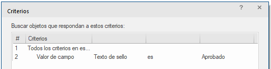

Haga clic en Agregar, o seleccione un elemento de línea y haga clic en Editar; especifique criterios sobre cuáles bordes de bloque de título incluir en el informe, según lo descrito en El cuadro de diálogo Criterios. Esto puede ser como el siguiente ejemplo.
