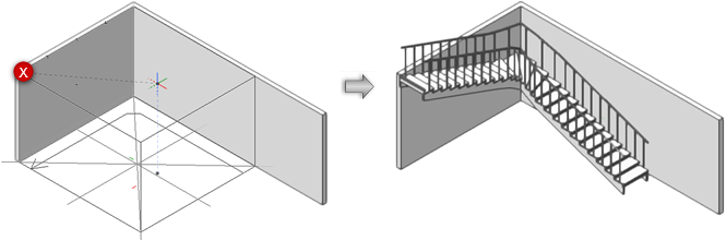

Al trazar los límites externos de una escalera en una vista tridimensional, use el modo Altura de la escalera para definir la altura total de la escalera con un solo clic al tiempo de poner la escalera. De esta manera, es más fácil alinear la escalera con elementos constructivos adyacentes que definir la altura total en el cuadro de diálogo Configuración de escalera.
Se trata de una opción solo si define la altura total con un valor y no si la define según la altura de capa.
Pasos para definir la altura total de una escalera en una vista tridimensional:
Desde la capa adecuada, haga clic en la herramienta y el modo de creación, y en el modo Altura de escalera
Dibuje la forma que define el límite externo de la escalera en una vista 3D; consulte Trazado de escaleras con el modo Esquina a esquinaTrazado de escaleras con el modo Rotación de tres puntos o Dibujar una escalera con modo Vértice.
Se previsualiza la altura de la caja acotante de la escalera tras escoger la ubicación de la escalera, pero antes de generarla.
Mueva el cursor a la coordenada Z deseada y haga clic para configurar la altura total de la escalera; esto reemplaza el valor de configuración de escalera existente. La escalera queda diseñada.
Al usar el modo Altura de escalera el valor Z de la parte inferior de la escalera es configurado al plano donde la forma de la escalera es dibujada; el valor Z de la parte superior de la escalera es configurado a la altura del clic y la altura total es ajustada. Si hace clic en el plano de trabajo la altura total de la escalera actual es usada.
