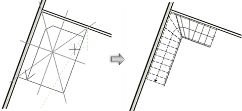

Haga clic el cursor para definir el inicio del rectángulo. Mueva el cursor para iniciar el ángulo de rotación.
Haga clic para configurar el ángulo de giro. Mueva el cursor hasta obtener una vista previa del tamaño deseado.
Haga clic para crear el rectángulo.
Tras poner el rectángulo, mueva el cursor dentro del mismo. Puede previsualizar las posiciones posibles de la escalera a medida que mueve el cursor, según el rectángulo y la configuración o recurso que haya escogido para la escalera. Una flecha le indicará la dirección de la escalera.
Haga clic para colocar la escalera con la posición deseada.
Use la herramienta Escalera para calcular la escalera según el rectángulo y la configuración de escalera actual, incluidos los ajustes de configuración y otros ajustes de geometría, como Profundidad de huella y Altura de contrahuella. Si el cálculo muestra una escalera correcta, el programa la crea. De lo contrario, o la escalera tiene errores o el programa le da opciones para modificar los ajustes de configuración incorrectos.
Ejemplo de selección de la configuración de una escalera en L.
