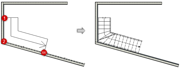

Haga clic para configurar el punto de inicio de la polilínea.
Haga clic para configurar el final del segmento y el comienzo del siguiente. Verá una previsualización de la forma y ubicación de la escalera. Una flecha le indicará la dirección de la escalera.
Continúe dibujando segmentos; haga doble clic para completar la polilínea.
Use la herramienta Escalera para calcular la escalera según la polilínea y la configuración de escalera actual, incluidos los ajustes de configuración y otros ajustes de geometría, como Profundidad de huella y Altura de contrahuella. Si el cálculo muestra una escalera correcta, el programa la crea. De lo contrario, o la escalera tiene errores o el programa le da opciones para modificar los ajustes de configuración incorrectos.
En este ejemplo, la polilínea que use para diseñar una escalera en L debe tener exactamente tres vértices. La configuración de esta escalera no requiere ángulos de 90°.
