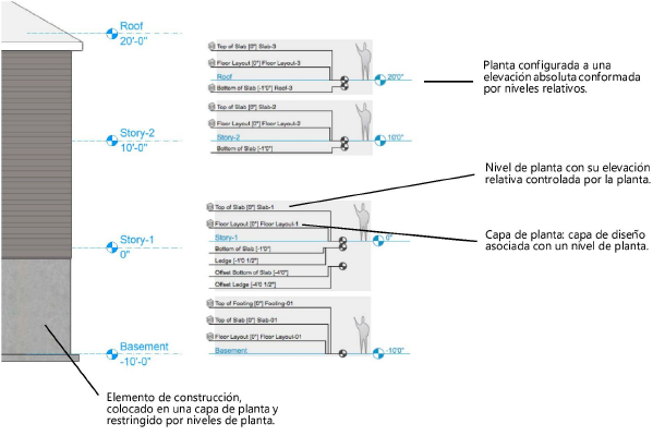

Plantas define las elevaciones absolutas para los pisos de un edificio. Aunque las plantas proporcionan los medios para gestionar y ajustar automáticamente las elevaciones de los niveles, capas y objetos asociados, no pueden contener objetos de dibujo.
Niveles de planta asociados con cada planta son asignados un tipo de nivel adecuado (un nombre corto que describe lo que el nivel de planta representa) y una elevación relativa a la planta. Normalmente, cada planta tiene múltiples niveles, como por ejemplo un nivel de "Losa" con un desplazamiento de 0" respecto a la planta y un nivel de "Cielorraso" con un desplazamiento de 9' respecto a la planta. Si es necesario, puede crear niveles más detallados como "Losa superior" y "Losa inferior", cada uno con la separación adecuada. El nivel controla la elevación absoluta de las plantas. Si cambia el alzado de la planta, los niveles y capas de diseño asociados cambiarán automáticamente su alzado o linde junto con la planta.
Capas de planta son capas de diseño normales que han sido asociadas con una planta. Las capas de planta pueden contener objetos (como paredes, losas, mobiliario y accesorios); para controlar objetos por elevación de planta, se requiere al menos una capa asociada a una planta. Cada planta puede asociarse a varias capas de diseño, pero cada tipo de nivel en planta sólo puede asociarse a una capa de diseño por planta.
Elementos de construcción que pueden estar asociados al nivel de piso incluyen losas, paredes, componentes de pared, muros cortina, espacios, escaleras, escaleras mecánicas y columnas. Los niveles de una planta pueden actuar como una restricción superior y/o inferior para estos objetos delimitados especiales para que puedan adoptar la altura correcta automáticamente. La información de altura dinámica puede guardarse en estilos de pared, losa y espacio. Por ejemplo, una pared exterior (o uno de sus componentes) puede extenderse desde la losa de una planta hasta la losa de la planta superior. La localización de los límites de los objetos está controlada por la elevación del nivel y, en última instancia, por el alzado de planta.
