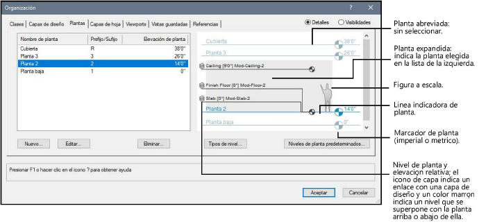

Haga clic en la pestaña Plantas y seleccione la vista Detalles.
Verá a la izquierda las plantas en lista, con el prefijo o el sufijo de la planta, además de la altura correspondiente. A la derecha, un diagrama interactivo presenta las plantas y los niveles asociados (algunos con capas asociadas) que conforman el modelo de edificio.
