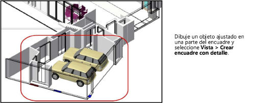

El comando Crear encuadre de detalle crea un encuadre de capa de hoja recortado que muestra una vista de detalle de cualquier parte de un dibujo. Puede crearse una ventana de detalle a partir de una capa de diseño, otra ventana de capa de hoja o una ventana de sección.

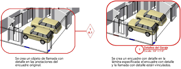

La ventana y su llamada de detalle asociada están vinculadas para facilitar la navegación entre capas. Si la llamada de detalle se mueve o remodela, la ventana de detalle se actualiza en consecuencia. El marcador de la ventana de detalles también puede configurarse para que se actualice automáticamente si la ventana de detalles se renumera o se mueve a otra capa.
Para crear un encuadre con detalle:
Cree un detalle constructivo o un simple objeto de recorte (como un círculo o rectángulo) en una capa de diseño, en un encuadre de capa de hoja o dentro de un grupo de anotación de encuadre. Consulte Generación de detalles constructivos.
Seleccione la llamada de detalle o el objeto de recorte y, a continuación, seleccione el comando.
De manera alternativa, haga clic con el botón derecho en el detalle constructivo y seleccione el comando desde el menú de contexto, o haga clic en Crear encuadre de detalle desde la paleta Información del objeto.
Se abrirá el cuadro de diálogo Crear encuadre con detalle. Hay diferentes opciones disponibles, dependiendo de dónde se localice la llamada de detalle o el objeto de recorte (capa de diseño, vista o vista de sección).

Se activa la capa de la lámina especificada y el encuadre con detalle se coloca en el centro de la lámina. Si se utiliza, el objeto de recorte original se convierte en un objeto de nota técnica de detalle.
De manera opcional, cree un recurso de estilo desde un objeto sin estilo; consulte Creación y edición de estilos de encuadre.
Puede crear instancias adicionales de la llamada de detalle en otras capas de diseño o en las anotaciones de otras vistas, si es necesario. Consulte Instancias de detalle constructivo.
