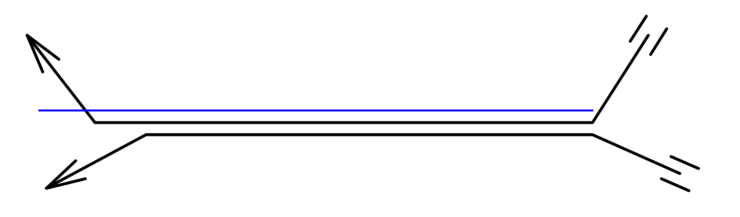

电缆与电缆路径之间的间隙
在共享电缆路径上重叠的电缆可使用偏移量绘制,以便选择单个电缆。指定分隔每条电缆的距离。
一条共享电缆路径上两条偏移电缆
