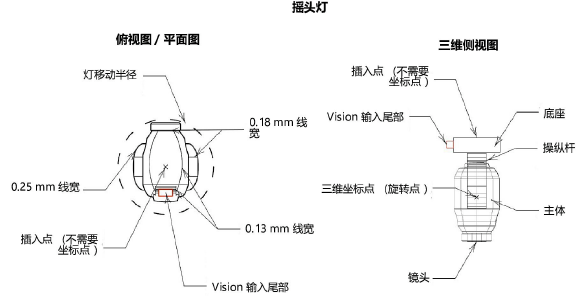

对于摇头灯,请围绕照明设备绘制一个圆,以表示摇头灯的移动半径。使用虚线类型。将圆的中心点放置在设备的插入点处,并绘制光源扫掠所需的正确长度的半径。
如果要导出到“Vision”,请在照明设备将接通电源的位置添加一个输入尾部。绘制一个长 100 mm,宽 50 mm 的矩形,来表示 Vision 输入的尾部。该连接点可以帮助您在 Vision 中正确定位符号。

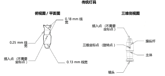

指定线宽,使设备在打印时突出。符号外周长的线宽应至少为 0.25 mm。内部细节应使用较小的线宽,例如 0.13 mm 或 0.18 mm。
对所有二维组件使用实体填充。
在“俯视图/平面图”中,发光设备的末端应指向绘图的顶部。
照明设备的二维组件不应包含组或组合几何图形。
对齐组件
所有部件应如图所示对齐;万向节叉绕 Z 轴旋转,主体在三维位点的高度旋转。

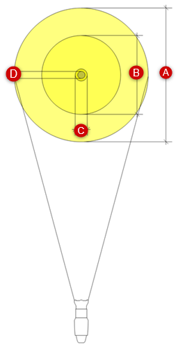

如果灯光可以缩放,则最小光束角和最大光束角参数应该不同,其中最大值的角度更大。  最小视场角和最大视场角的值也应该不同,并且大于它们各自的光束角参数。如果制造商未指定“最小/最大视场角”,则该视场角数值将取对应“最小/最大光束角”数值的 1.7 倍。在此情况下,请输入以下数学公式,以便“光源信息记录”自动执行计算:将 `1.7*(最小光束角)` 设为“最小视场角”,并将 `1.7*(最大光束角)` 设为“最大视场角”。这些设置会产生圆形光束,可以使用“对象信息”面板中的滑块进行缩放。
A: 最大视场角 (最大光束角 * 1.7)
B: 最大光束
C: 最小视场 (最小光束 * 1.7)
D: 最小光束

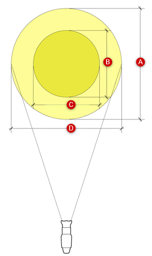

如果灯光无法缩放,请将最小/最大光束角度和最小/最大视场角设置为相同的值。如果视场角值大于光束角度值,则圆形光束具有软边缘。如果所有四个值相同,则圆形光束具有硬边缘。角度值可以从“对象信息”面板编辑。
A:最小视场
B:最小光束
C:最大光束
D:最大视场
