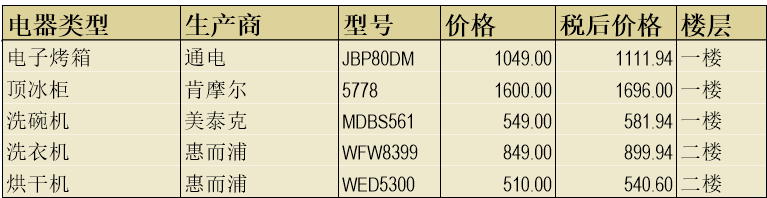

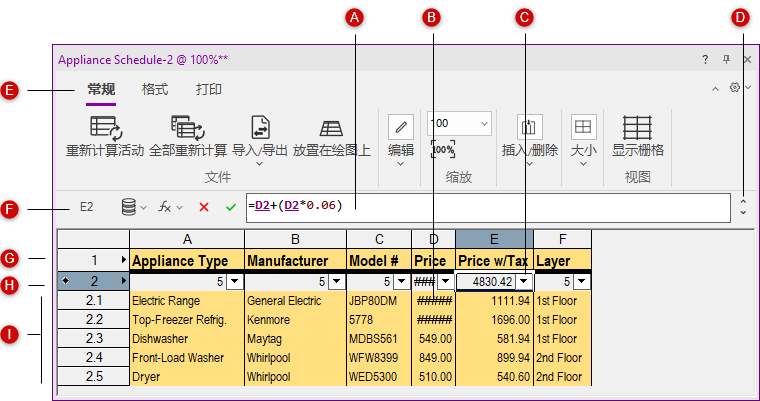

在本例中,电子表格行 1 有数据库列的标签。数据库标题行 2 设置为列出绘图中附加有“电器记录”的每个对象。子行 2.1 至 2.5 表示绘图中符合此条件的五个对象。
A:“公式”字段
B:加大列宽可查看此数字
C:打开弹出窗口以编辑列内容
D:展开和折叠公式字段
E:带有选项卡的工具栏
F:公式栏
G:电子表格行
H: 数据库标题行
I:数据库子行
