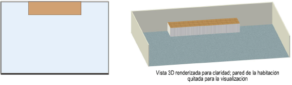

Muchas habitaciones de eventos contienen un escenario para ver presentaciones. En función de la herramienta Obturación de escenario, un escenario se crea de manera automática y de acuerdo con los parámetros especificados.
El tipo de estructura de la obturación de escenario se configura automáticamente como borde.
Para crear el escenario:
1. Cree un objeto 2D cerrado (por ejemplo, un rectángulo, una polilínea o un polígono) para representar el escenario. Las cotas del objeto deben coincidir con las cotas del escenario que se creará.
2. Con el objeto 2D seleccionado, seleccione Diseño de eventos > Crear escenario.
Se abrirá el cuadro de diálogo Crear escenario. Especifique las propiedades y los atributos del escenario.
3. Haga clic en OK. El escenario se crea de manera automática.
Los parámetros de escenario se pueden editar en la paleta Información del objeto; vea Insertar una escenario modular.
Haga clic con el botón derecho del mouse (Windows) o Ctrl-clic (Mac) en el objeto de escenario y seleccione Editar desde el menú contextual. Edite la forma de la trayectoria del objeto con la herramienta Transformar.
Un escenario también se puede crear haciendo clic en la herramienta Obturación de escenario desde el conjunto de herramientas de Spotlight.
