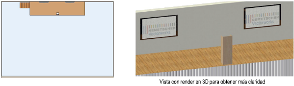

Como parte de la configuración del diseño de evento, a menudo es necesario contar con pantallas de video en los eventos y se pueden configurar y fijar rápidamente.
Para agregar un objeto de pantalla de video:
1. Seleccione Diseño de eventos > Crear pantalla.
Se abrirá el cuadro de diálogo Crear pantalla.
2. Seleccione el tipo de objeto de pantalla de video para insertar y haga clic en OK.
3. Haga clic una vez en el dibujo para establecer la posición del objeto de video. Haga clic nuevamente para establecer el giro del objeto.
Los parámetros de pantalla se pueden editar en la paleta Información del objeto; vea Insertar objetos de pantalla de video.
