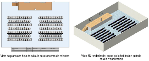

Una vez que se hayan agregado los elementos deseados del evento a la habitación, a menudo resulta necesario crear vistas de la habitación para mostrar al cliente. El comando Crear vistas crea de manera automática dos capas de hoja del diseño del evento: una vista de plano 2D y una vista isométrica renderizada. La capa de hoja Vista de plano muestra el diseño en un viewport en vista Superior/plano, modo Dibujo alámbrico e incluye la hoja de cálculo para recuento de asientos. La capa de hoja Vista con render muestra el diseño en un viewport isométrico, renderizado en modo OpenGL.
Para crear una vista con render 2D y 3D del diseño del evento:
1. Seleccione Diseño de eventos > Crear vistas.
2. Las vistas se crean de manera automática. Es posible que el viewport renderizado necesite una actualización; con el viewport seleccionado, haga clic en Actualizar desde la paleta Información del objeto.
