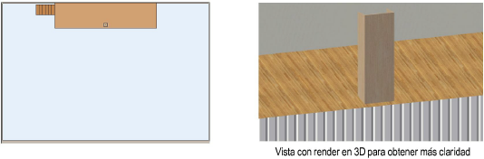

Después de que se hayan agregado el escenario y la escalera, se puede configurar y fijar rápidamente un atril. Cuando se fija en el escenario, la altura del atril se ajusta de manera automática a la parte superior del escenario.
Para agregar un atril:
1. Seleccione Diseño de eventos > Crear atril.
Se abrirá el cuadro de diálogo Crear atril.
2. Haga clic en OK.
3. Haga clic una vez en el dibujo para establecer la posición del atril. Haga clic nuevamente para establecer el giro del atril.
