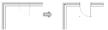

Para insertar una puerta:
1.      Pulse la herramienta y el modo adecuado.
Como alternativa, para colocar una puerta muro cortina en un muro cortina, seleccione un panel con la herramienta Editar muro cortina, luego haga clic con el botón derecho del ratón y seleccione Insertar puerta en el menú contextual. La puerta se inserta automáticamente como una puerta de muro cortina.
2.Lleve a cabo una de las siguientes operaciones:
       Pulse Definición activa en la barra de herramientas para escoger uno de los recursos en el Selector de recursos.
Elementos de catálogo de fabricantes individuales no pueden ser seleccionados usando el Administrador de recursos; ver Concepto: Estilos de objeto de complemento y elementos de catálogo.
       Pulse Preferencias para abrir el cuadro de diálogo Preferencias de puerta, donde puede especificar los parámetros predeterminados de la herramienta.
Luego puede editar estos parámetros en la paleta Información del objeto. Disponde de parámetros adicionales en la paleta Información del objeto en sí, según lo descrito en Propiedades de puerta.
3.Pulse el área de dibujo o en una pared para definir el punto de inserción de la puerta y pulse nuevamente para definir la rotación. Es posible modificar la dirección de una puerta insertada en una pared más tarde haciendo clic en Invertir en la paleta Información del objeto o en el menú contextual.
