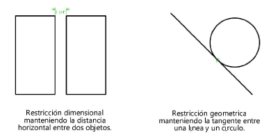

Restricciones paramétricas aseguran que un dibujo mantenga su precisión original manteniendo las relaciones entre un objeto y el espacio mundo, entre dos objetos o dentro del objeto en sí. Existen dos tipos de restricciones paramétricas: dimensionales y geométricas. Restricciones dimensionales mantienen una relación medible limitando la geometría del objeto a un valor específico. Restricciones geométricas mantienen una relación física limitando la orientación permitida de objetos.
