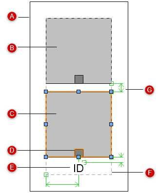

Edición del diseño de celda
Edite el diseño de celda para afinar la presentación de la imagen y, si lo desea, añadir campos de texto y geometría bidimensional. Puede generar varias imágenes en el diseño. El marco de la celda se autoajusta a medida que agregue o reordene los objetos en el diseño. Dicho diseño debe incluir el marco y una imagen como mínimo.
Diseño de celda con dos imágenes y un campo de texto dinámico
A: Marco de celda B: Marcador de posición de la segunda imagen C: Marcador de posición de imagen (seleccionada) D: Indicador de alineación E: Campo de texto dinámico F: Caja acotante del contenido de celda G: Restricción |
Tras escoger la leyenda, haga clic en Editar diseño de celda en la paleta Información del objeto. Para una leyenda con estilo, consulte Editar estilos de objeto de complemento. Verá el diseño de la celda en el modo de edición.
Tiene la opción de hacer clic en la leyenda con el botón derecho del ratón y escoger Editar diseño de celda.
Escoja el marcador de posición de la imagen para abrir las opciones de edición de imagen en la paleta Información del objeto. Entre estas opciones se incluyen el ancho y la altura de la imagen, la alineación horizontal y vertical y la opción de incorporar cotas automáticas al alinear los objetos. Haga clic en Definir imagen de leyenda para ajustar la definición de imagen (consulte Procedimiento para definir la imagen de la leyenda). Ajuste la presentación de la previsualización a Detalle para previsualizar la imagen en la leyenda.
Use la herramienta Texto para agregar objetos de texto estático y/o dinámico al diseño. Desde la paleta Información del objeto especificar la apariencia del texto; consulte Formatear texto.

Use las limitaciones del diseño de la leyenda gráfica en la paleta Información del objeto para controlar las posiciones de la imagen, del texto y de los objetos bidimensionales en la celda. Las opciones disponibles dependen del tipo de objeto.
Haga clic para mostrar/ocultar las restricciones.Haga clic para mostrar/ocultar las restricciones.
Restricción |
Descripción |
Usar limitaciones automáticas |
Úsela para mantener una distancia fija entre el objeto elegido de los demás objetos restringidos. Tiene la opción de escoger Alineación en columna para alinear los objetos. |
Alineación en columna |
Si escoge Usar limitaciones automáticas, elija esta opción para alinear los objetos según la distancia indicada en el diseño como separación mínima entre uno y otro objeto.
Objetos y texto restringidos automáticamente sin alineación a la izquierda y con alineación a la derecha |
Restringir distancia de objeto desde límite |
Si escogió la opción Activar restricciones al límite del diseño para la leyenda gráfica, restringe la distancia del objeto elegido desde los límites izquierdo, derecho, superior e inferior de la celda. Consulte Configuración de leyenda gráfica. Si usa objetos gráficos bidimensionales, deseleccione la opción Fijar ancho o la opción Fijar altura para ajustar la escala horizontal o vertical del objeto, así puede caber en la caja acotante si es necesario. |
