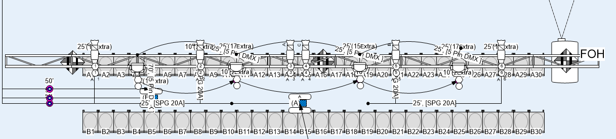

Existen múltiples maneras de conectar dispositivos eléctricos en el dibujo. Cables pueden ser dibujados manualmente con la herramienta Cable, soportando flujos de trabajo 2D y 3D. Cables también pueden ser insertados automáticamente al conectar por comando o conexión desde la paleta Información del objeto. También puede crear un diagrama esquemático editable del sistema eléctrico que presenta los datos de flujo de señal y consumo eléctrico, y está asociado con el plano de luces (consulte Concepto: Concepto: Diagramas esquemáticos de energía).

Defina el diseño de distribución de energía del evento. Coloque los distribuidores apropiados (cajas de interconexión y/o paneles de conexión) en los trusses, colocados cerca de los dispositivos eléctricos que requieren energía. El consumo eléctrico de todos los dispositivos eléctricos conectados en una configuración en modo en cadena es sumado al distribuidor.

Use la herramienta Cable en modo Vértice para colocar cables como cables alimentadores que conectan la fuente de energía a los bastidores de distribución de energía y/o a los bastidores de atenuadores, o para colocar multicables que conectan atenuadores y distribuidores de luz móvil a cajas de interconexión.
Use los modos Distribuidor o Distribuidor esquemático de la herramienta Cable para conectar luminarias y otros dispositivos eléctricos a las cajas de interconexión y/o paneles de conexiones. Desde allí, conecte los dispositivos eléctricos individuales que requieren energía.
