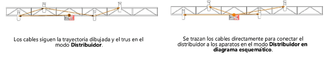

Los modos Distribuidor y Distribuidor esquemático conectan distribuidores a dispositivos eléctricos. El primer modo conecta dispositivos eléctricos a un distribuidor creando cables que siguen una ruta dibujada. El segundo modo también conecta distribuidores y dispositivos eléctricos, pero dibuja la conexión como enlace directo para claramente identificar los dispositivos enchufados en el distribuidor. Para automáticamente insertar símbolos de cable bífido y configuraciones de parámetro específicos en base al tipo de conexión de cable, especifique el distribuidor de cable bífido predeterminado a agregar en el panel Opciones de cable bífido de las Preferencias de cable (consulte Configurar preferencias de cable).

En modo Distribuidor, si una ruta de cable existe, el cable se acoplará con ella. Si la opción Automáticamente sigue rutas cuando un cable es dibujado es seleccionado en las Preferencias de cable, el cable sigue el sistema de trusses y las rutas de cable existente para hacer la conexión. El nuevo cable puede usar toda o parte de la ruta. Haga clic en la ruta en el punto de entrada deseado. El cable saldrá de la ruta al fin de la ruta de cable más cercana al siguiente clic; continúe haciendo clic para completar el tramo de cable.
Para salir del trazado de cable antes del fin de la ruta, presione la tecla Alt (Windows) o la tecla Option (Mac) al dibujar el cable.
En modo Distribuidor, si no está usando una ruta de cable, haga clic en un espacio en blanco para configurar una ruta para que el cable siga en su camino a los dispositivos a los que se conecta. Configure el fin del segmento y el comienzo del siguiente, ajustando a geometría existente. Al colocar el cable, objetos compatibles como distribuidores, dispositivos eléctricos, otros cables y trusses son resaltados; haga clic para conectar. Si la opción Automáticamente seguir rutas cuando un cable es dibujado es seleccionado en las Preferencias de cable, el cable sigue el sistema de trusses y las rutas de cable existente para hacer la conexión. Continúe dibujando segmentos de esta manera y haga doble clic cuando el cable está completo.
El modo Distribuidor esquemático no usa una ruta de cable porque es una representación esquemática. Haga clic en el primer dispositivo al cual conectar, y luego continúe haciendo clic en los dispositivos restantes a conectar.
En modo Distribuidor Distribuidor esquemático, presione la tecla Ctrl (Windows) o la tecla Opción (Mac) mientras hace clic en un dispositivo eléctrico para conectar el dispositivo al mismo circuito que el dispositivo anterior, creando una conexión en modo en cadena. Mantenga la tecla presionada mientras hace clic en dispositivos para continuar con la creación de una conexión en cadena en el mismo circuito. Si un cable bífido es insertado, presione Ctrl u Opción mientras hace clic en luminarias para conectar los dispositivos al mismo circuito sin crear una conexión en cadena. Soltar la tecla finaliza el circuito.
Un cable conecta cada salida desde el distribuidor al dispositivo eléctrico, ya sea siguiendo la ruta dibujada en modo Distribuidor o con una ruta directa en modo Distribuidor esquemático. Dependiendo de las preferencias de cable, los cables conectores puede aparecer curvos para facilidad de identificación.
