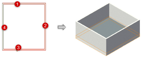

Crear una losa en base a un conjunto de paredes
Paredes escogidas
Losa
Envoltura constructiva
Para crear una losa limitada automáticamente dentro de un conjunto seleccionado de paredes:
Haga uno de los siguientes:
Haga clic en Estilo de losa en la barra de herramientas para seleccionar un recurso desde el Selector de recursos.
Haga clic en Preferencias para abrir el cuadro de diálogo Preferencias de losa y especifique los parámetros predeterminados de la herramienta. Consulte Preferencias de losa.
Los parámetros pueden ser editados más adelante desde la paleta Información del objeto.
Haga clic en cada pared que forma el conjunto de paredes y presione la tecla Enter, o haga clic en el botón de marca de verificación en la barra de herramientas.

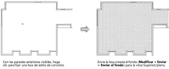

Crear una losa en base a un conjunto cerrado de paredes
Límite interno
Losa
Para crear una losa dentro de un conjunto cerrado de paredes visibles:
Haga clic en un área abierta del dibujo que esté limitada por paredes; las paredes deben ser visibles, estar unidas y en capas que tienen la misma escala de capa que la capa de losa.
