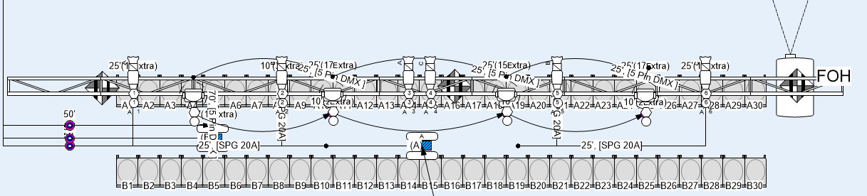

有多种方式为绘图中的电气设备连接电源。可使用电缆工具手动绘制电缆,支持二维和三维工作流。当使用命令连接电源或从“对象信息”面板连接电源时,也可自动插入电缆。您还可以创建可编辑的电气系统示意图,该示意图显示信号流和功耗数据,并与灯位图相关联(请参阅概念:电源示意图)。
电缆线路放置在绘图中之后,可按需重调其形状或交换部件。创建一个报告,列出绘图中不同区域所需的电缆部件。电缆对象与 Braceworks 兼容,因此电缆对系统的影响可以无缝计算(需要 Braceworks)。

定义活动的配电布局。将适当配电模块(分接出线盒和/或插头盒)放置在桁架上,位于需要电源的电气设备附近。以菊花链配置连接的所有电气设备的功耗在配电模块处汇总。

在顶点模式下使用电缆工具放置电缆,比如将电源连接到配电架和/或调光柜的供电电缆,或者放置将调光器和摇头灯配电模块连接到分接出线盒的多芯电缆。
使用电缆工具的配电模块或示意图配电模块模式将照明设备及其它电气设备连接到分接出线盒和/或插头盒。从那里,连接到需要电源的单个电气设备。
