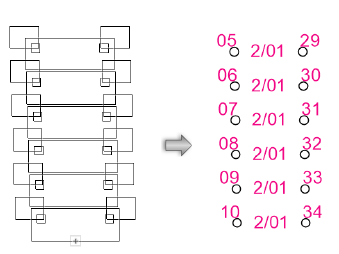

“插孔板设置”对话框打开。指定选定设备的数据。 插孔板数据:选择组、面板和端口值。 为端口重新编号:如果选择了多个设备,请单击为端口重新编号,然后从列表中选择要使用的端口号。 |
