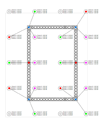

当桁架在正上方缺少足够的升降点时,可以使用吊索来支撑桁架。将吊索添加到已经包含事件升降装置的场地文件中。
要在绘图中放置吊索:
