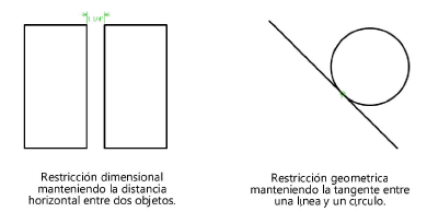

Restricciones paramétricas aseguran que un dibujo mantenga su precisión original al mantener las relaciones entre un objeto y el espacio mundo, entre dos objetos o dentro del mismo objeto. Existen dos tipos de restricciones paramétricas: dimensionales y geométricas. Las restricciones de cota mantienen una relación de medición limitando la geometría del objeto a un valor particular. Restricciones geométricas mantienen una relación física limitando la orientación permitida de los objetos.
