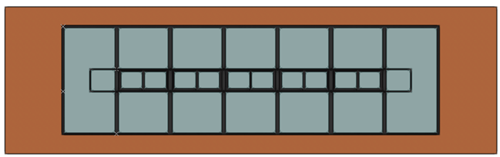

En el modo edición de objeto de la disposición de un ensamblaje, la herramienta Editar ensamblaje edita marcos y maineles, unidades de puerta y ventana, y accesorios como dinteles, alféizares, soleras y molduras del ensamblaje que han sido agregados a un ensamblaje. Dentro de una disposición de ensamblaje, los objetos individuales también pueden usar un estilo y las configuraciones por estilo/por instancia de cada objeto determinan lo que puede ser editado dentro de la disposición. Restricciones de tamaño de objeto, como agregar una unidad con un tamaño fijo entre maineles que pueden o no tener separación fija, puede afectar el comportamiento de edición; ajuste objetos y configuraciones, según sea necesario.

El ancho de la puerta está fijo, por lo que las ventanas se ensanchan cuando el ensamblaje es redimensionado, pero la puerta no
