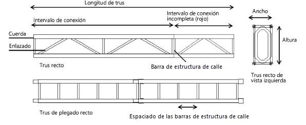

Parámetros de truss recto son ilustrados por el siguiente diagrama.

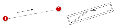

Haga clic en la herramienta.
Haga clic para colocar el objeto en el dibujo, y haga clic nuevamente para configurar la longitud y el giro.
