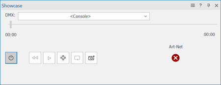

La paleta de Showcase puede grabar la transmisión DMX entrante (una consola virtual o física que es especificada en las preferencias de Showcase). La transmisión DMX grabada puede reproducir aspectos secuencias de iluminación cuando ningún controlador está conectado.
Para abrir la paleta de Showcase:
Seleccione el comando.
Se abre la paleta de Showcase. Como es una paleta puede permanecer abierta cuando Showcase está activo.
DMX
Presenta y administra grabaciones guardadas para su selección, o selecciona la <Consolar>.
Haga uno de los siguientes:
Seleccione <Consola> para controlar Showcase desde los datos de DMX en vivo desde la red.
Seleccione una grabación anterior para reproducirla en Showcase. Showcase se activa automáticamente y pausa en el primer fotograma de la grabación; el archivo DMX debe corresponder con las luminarias en el archivo actual para que una reproducción correcta ocurra.
Seleccione Administrar grabaciones DMX para administrar grabaciones guardadas; consulte Administrar grabaciones DMX.
Control deslizante de línea de tiempo
Mueve la línea de tiempo a la ubicación deseada; si mueve mientras reproduce, suelte el movedor para reproducir el archivo DMX desde esa ubicación. Si mueve mientras está pausado, la línea de tiempo permanece pausada después del movimiento.
Activar Showcase/Desactivar Showcase
Activa o desactiva el modo de renderizado de Showcase; consulte Previsualización con Showcase. El botón también sirve como un indicador para poder ver si Showcase está activado (gris oscuro) o desactivado (gris claro).
Retroceder
Devuelve el control deslizante de línea de tiempo al punto de inicio del archivo DMX
Reproducir/Pausar
Alterna entre reproducir y pausar el archivo DMX. Al reproducir, la previsualización sigue los datos en la grabación. El indicador de marca de tiempo se actualiza mientras la grabación procede y el control deslizante se mueve para coincidir. Al pausar, la entrada de señal DMX continua, pero la reproducción es pausada.
Registro
Guarda los datos de DMX entrantes desde la señal DMX conectada. El indicador de tiempo de la grabación muestra los minutos y segundos grabados. Sólo los botones Detener o Grabar están disponibles; presione cualquiera de los dos para detener la grabación y guardar el archivo. Proporcione un nombre para la grabación.
Reproducción en bucle
Cuando el archivo DMX termina, devuelve la grabación al inicio para reproducir el archivo continuamente; presione nuevamente para detener la repetición
Instantánea
Guarda el estado DMX en vivo a una grabación de fotograma único con nombre. Una instantánea sólo tiene una única posición de tiempo, por lo que el control deslizante y los botones Retroceder, Reproducir y Repetir están agrisados. Proporcione un nombre para la grabación.
Configurar estilo de renderizado de Showcase
Seleccione el estilo de renderizado a usar para Showcase y active el estilo seleccionado si Showcase está activado. Seleccione Editar opciones de renderizado para abrir el cuadro de diálogo Editar estilo de renderizado (para un estilo de renderizado) o el cuadro de diálogo Editar opciones de renderizado de Showcase (sin estilo) y cambie las configuraciones de renderizado de manera interactiva mientras los cambios se presentan en Showcase. Consulte Estilo de renderizado Showcase para descripciones de los parámetros de renderizado disponibles. Cambios son guardados con el archivo.
De manera alternativa, haga clic en el ícono Opciones de modo de renderizado actual en la barra de vista para abrir el cuadro de diálogo Opciones de matizado de Showcase y hacer cambios interactivos; consulte Opciones de matizado.
Indicadores de estado DMX, PSN y NDI
Cuando Showcase está activo, indica el estado de los protocolos de transmisión de datos en uso para ayudar a solucionar problemas cuando existe un problema. El indicador DMX presenta el protocolo en uso (Art-Net, sACN o MA-Net3).
 Excelente - Indica un señal fuerte
 Bueno - Indica un señal mediana
 Pobre - Indica un error o problema de señal, o una señal muy pobre o intermitente
