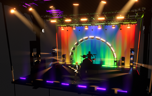

Showcase es el componente de previsualización de Spotlight, específicamente creado para profesionales del diseño y producción de entretenimiento. Estas herramientas y comandos le permiten previsualizar las luces convencionales, luces móviles, video y otros efectos que conforman una producción, simulados dentro del contexto del recinto del evento. Con Showcase puede programar y dar indicaciones a su espectáculo, ya sea al vender un concepto al cliente, probar indicaciones de iluminación o conformar sistemas de iluminación para un nuevo recinto. Puede previsualizar sin estar en el recinto o tener un equipo en espera. Experimente con aspectos e indicaciones, y revise las opciones con clientes y artistas antes de la puesta en escena real.
Showcase incorpora muchas de las características del programa independiente Vision, pero está diseñado para ser usado dentro de Vectorworks para un diseño y previsualización todo en uno.
