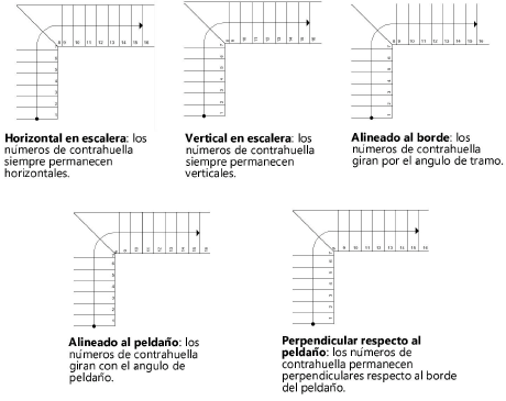

Úselo para definir la posición de la contrahuella centrada en el escalón o al comienzo de la huella. El valor Desplazamiento define la distancia entre los números de contrahuella y el inicio de la huella, si los números solo comienzan al inicio de la huella.
Giro
Úselo para indicar la rotación de los números de contrahuella.
