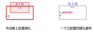

插座回路在同一设备上放置三个对象:插座、相邻插座和回路(创建“环通”)。如果相邻的输入或双向插座已经存在,则插座回路工具会将它们与回路连接起来。多个环通可以连接于一个链中,以发送相同的信号到多个位置。

单击以将插座或插座回路放置到绘图中,通常在设备上。
如果将插座放置在现有设备上,则该设备将高亮显示,并且插座或插座回路将自动成为该设备的一部分。

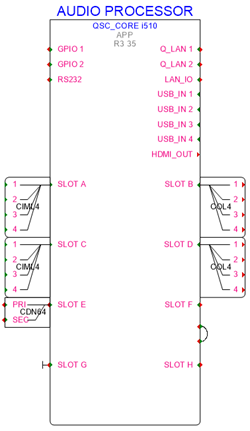

除了标签信息,插座的外观还指示它是输出插座(红色三角形)、输入插座(绿色三角形)还是双向插座(红色和绿色三角形)。插座外观可以更改;请参阅编辑设备、插座和适配器。
