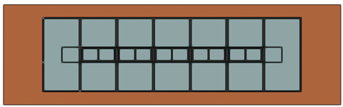

拆分中梃模式:放置光标使得长线与要拆分的中梃平行,然后单击,即可在该中梃与另一框架或中梃的相交处将其拆分。
合并中梃模式:单击两个共线中梃以将其合并为一个中梃。
当编辑框架和中梃模式处于活动状态时,有两个上下文菜单命令可用于帮助分布框架段和中梃。选择了三个或更多平行的框架段和/或中梃时,右键单击选定部分,然后从上下文菜单中选择以下任一命令:
分布间距可分布选定部分,使其彼此之间(从边缘到边缘)间距相同。
分布中心线可分布选定部分,使其中心线之间的距离相等,无论其宽度如何。
