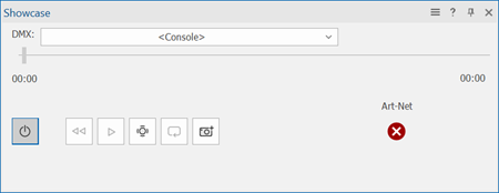

Showcase 面板可以记录传入的 DMX 流(在 Showcase 首选项中指定的虚拟或物理控制台)。在没有连接控制器时,记录的 DMX 流可以回放照明外观和序列。
打开 Showcase 面板:
选择该命令。
“Showcase”面板打开。因为是一个面板,所以当 Showcase 处于活动状态时,该面板可以保持打开。
单击以显示/隐藏参数。单击以显示/隐藏参数。
参数
说明
DMX
显示和管理供选择的已保存记录,或选择<控制台>。
执行以下任一操作:
选择<控制台>以通过网络中的实时 DMX 数据控制 Showcase。
选择以前的记录以在 Showcase 中播放。Showcase 自动变为活动状态,并在记录的第一帧上暂停。DMX 文件需要与当前文件中的照明设备相符才能正确回放。
选择“管理 DMX 录像”以管理保存的录像;请参阅管理 DMX 记录。
时间轴滑块
将时间轴拖动到所需位置;如果在播放时进行拖动,请释放拖动条以从该位置播放 DMX 文件。如果在暂停时进行拖动,则时间轴在拖动后仍保持暂停状态。
打开/关闭 Showcase
切换 Showcase 渲染模式;请参阅使用 Showcase 进行预可视化。该按钮还可用作指示器,以便您可以判断 Showcase 是打开(深灰色)还是关闭(浅灰色)。
倒退
将时间轴滑块返回到 DMX 文件的起点
播放/暂停
在播放和暂停 DMX 文件之间切换。播放时,预可视化跟随记录中的数据。时间戳指示器会随着记录的进行而更新,并且滑块会移动以进行匹配。暂停时,DMX 信号输入继续,但播放暂停。
记录
保存来自已连接的 DMX 信号的传入 DMX 数据。记录时间指示器显示记录的分钟和秒数。只有停止或记录按钮可用;按任一按钮停止记录并保存文件。提供记录的名称。
循环播放
当 DMX 文件结束时,将回放循环到开头以继续播放该文件;再按一次停止循环
快照
将实时 DMX 状态保存到已命名的单帧记录中。快照只有一个时间位置,因此滑块、快退、播放和循环按钮均为灰显。提供记录的名称。
设置 Showcase 渲染样式
选择用于 Showcase 的渲染样式,如果 Showcase 已激活,则激活所选样式;否则,选择“无样式”。要管理渲染样式或渲染选项,请选择以下选项之一:
“从无样式新建渲染样式”使用当前渲染模式设置创建 Showcase 渲染样式;选择样式的保存位置并指定名称。渲染样式将添加到文件中的可用样式列表中,所有参数均由实例设置,因此可以交互式地更改这些参数,更改内容将显示在 Showcase 中。如果在创建样式时 Showcase 已激活,则该样式将为当前会话激活。之后可以从资源管理器编辑该样式。
“编辑渲染样式”打开“编辑渲染样式”对话框,以交互式地更改当前渲染样式设置,更改内容将显示在 Showcase 中。
“编辑渲染选项”打开“Showcase 渲染选项”对话框,以交互式地更改当前渲染选项,更改内容将显示在 Showcase 中。对于无样式渲染实例,可以更改所有参数;对于已样式渲染实例,只能更改由实例设置的参数。
Showcase 渲染样式有关可用渲染样式参数的说明,请参阅相关文档。更改将随文件一起保存。
或者,单击视图栏上的“当前渲染模式选项”图标,打开当前渲染模式/样式对话框并进行交互式更改;着色选项 。
DMX、PSN 和 NDI 状态指示器
Showcase 处于活动状态时,指示正在使用的数据流协议的状态,以帮助您在出现问题时进行故障排除。DMX 指示器显示正在使用的协议(Art-Net、sACN 或 MA-Net3)。
良好 - 表示信号强
一般 - 表示信号中等
差 - 表示信号错误或故障,或者信号非常差或断断续续
