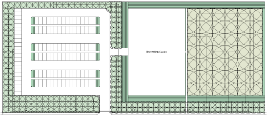

Como punto de partida para el diseño de riego, o para la planificación generalizada de riego, la herramienta Hidrozona dibuja un área de plantación general con un requerimiento de agua especificado y un método de riego sin requerir los componentes detallados de un sistema de riego. La hidrozona permite a diseñadores evaluar si el diseño de plantación resulta en un uso eficiente de agua, y en algunos distritos ayuda a asegurar que el diseño cumpla con regulaciones relacionadas con el uso de agua.

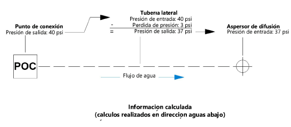

La información calculada estima cuáles serán la presión, flujo y otros valores en el mundo real con el punto de conexión dado del sistema. Comienza con el punto de conexión y los valores que se espera que proporcione. En sentido aguas abajo, valores son calculados para cada componente terminando con los aspersores.
El siguiente ejemplo ahora muestra un sistema de riego simplificado y demuestra como la presión es determinada para la información calculada. El primer valor conocido es la presión de salida del punto de conexión. Se ha determinado que el punto de conexión para este proyecto proporcionará 40 psi. El punto de conexión alimenta la tubería por lo que la presión de entrada para la tubería también será 40 psi. Se espera que el agua pierda 3 psi de presión en la tubería por lo que la presión de salida de la tubería es 37 psi. Finalmente, la tubería alimenta el aspersor por lo que la presión de entrada del aspersor también es 37 psi. El radio de cobertura dibujado para el aspersor aproxima la presión calculada, el cuál puede ser diferente del radio de presión de diseño.
Comparando los dos ejemplos se puede observar que el aspersor idealmente recibiría 30 psi de presión, pero se espera que reciba 37 psi de presión cambiando el radio de cobertura. De manera similar, el punto de conexión idealmente proporcionaría 33 psi de presión pero se espera que proporcione 40 psi. El diseñador podría decidir que las discrepancias entre la información de diseño y la información calculada son aceptables, o podría rediseñar el sistema para que estas informaciones fueran más similares.
