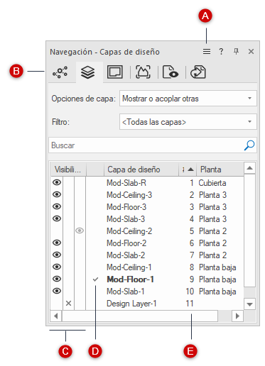

En la paleta Navegación puede acceder a clases, capas de diseño, láminas, encuadres, vistas guardadas y referencias, de manera parecida al cuadro de diálogo Organización. Sin embargo, a diferencia del cuadro de diálogo Organización, puede abrir el área de dibujo mientras la paleta Navegación esté abierta.
Para usar la paleta Navegación:
Seleccione el comando. Se abrirá la paleta Navegación. En el siguiente ejemplo, la pestaña Capas de diseño está activa.
A: Menú Utilidad (los comandos varían por pestaña activa)
B: Pestañas (Clases, Capas de diseño, Capa de hoja, Encuadres, Vistas guardadas, Referencias)
C: Configuración de visibilidad
D: Clase/capa activa (solo pestañas clases, capas de diseño y capas de hoja)
E: Orden de apilamiento (solo pestañas de capas de diseño y láminas).
Seleccione Ventana > Paletas > Guardar posiciones de paletas para guardar la pestaña activa y la posición de paleta. Para revertir la paleta de vuelta a las configuraciones establecidas cuando un espacio de trabajo personalizado fue creado (en la carpeta Datos y preferencias de usuario), haga clic en Restablecer configuraciones guardadas desde el panel Sesión de las preferencias de Vectorworks (consulte Preferencias de Vectorworks: Panel Sesión).
Seleccione la pestaña correspondiente. Aparece una lista de elementos de ese tipo en el dibujo activo. Si escribió una descripción de una clase o capa, aparece en una ventana con texto informativo cada vez que pase el cursor por el nombre de la clase o capa.
