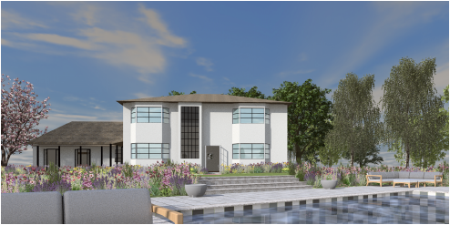

Presente el plano
Es probable que necesite generar gráficas atrayentes cuando presente el plano a un cliente o a los posibles donantes del proyecto en cualquier momento dado del proceso de diseño.
       Pasos para crear el renderizado tridimensional del modelo:
       Use la herramienta Área de paisaje con una combinación de estilos de planta para generar el aspecto deseado y crear el efecto de canteros llenos.
       Si desea presentar árboles de aspecto imponente, use accesorios gráficos 3D de excelente calidad con los estilos de planta 3D, o bien piense en usar la herramienta Planta VBvisual para las gráficas de presentación.
       Use la herramienta Follaje para crear las características vegetales necesarias, como vegetación volcada en una forma determinada. Las características de follaje resultan apropiadas en la presentación, pero no aparecerán en los inventarios de plantas.
       Agregue fondos al modelo para darle contexto y aplique texturas a otros objetos tridimensionales para lograr un aspecto realista o estilizado.
       Use la herramienta Cámara de Renderworks para colocar cámaras en ubicaciones deseadas y configurar los puntos de mirada. Haga doble clic en una cámara para activar su vista. Esto permite detectar cualquier problema de línea de visión rápidamente. Haga clic en Ajustar vista de cámara para ajustar la altura, el desplazamiento, la longitud focal, etc. de la cámara.
       Al probar los ángulos de cámara y determinar las vistas que va a presentar, use OpenGL, que responde con mayor rapidez a los cambios que un modo de Renderworks.
       Use un modo de Renderworks para renderizar los encuadres a fin de controlar la velocidad y calidad del renderizado final.
       Genere vistas guardadas directamente a partir del archivo de Vectorworks para lograr una presentación fácil, o vuelva a la misma vista tras editar el archivo.
       Cree encuadres a partir de vistas de cámara, vistas guardadas u otros métodos.
       Cree animaciones o vistas web para dar al público vidente la sensación de estar caminando por el espacio.
       Use Vectorworks Cloud Services para procesar y compartir archivos. Necesitará Vectorworks Service Select para ejecutar algunas de las funciones.
