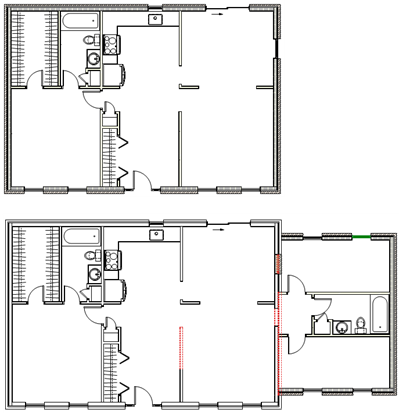

Use visualizaciones de datos para controlar cuáles instancias son visibles, y sus apariencias en la capa de diseño o en un encuadre de capa de hoja en cualquier momento dado, en base a sus estados en la fase activa. Sin visualizaciones de datos, todo objeto en un dibujo parece igual, sin importar cuando fue creado, quitado o reubicado; visualizaciones de datos son necesarias para presentar el elemento tiempo de fases en el área de dibujo.
La visualización de datos presenta los cambios entre la primera fase y la segunda fase
