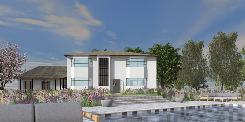

Probablemente deberá generar gráficos atractivos para presentar a un cliente o potenciales donantes al proyecto en algún momento del proceso de diseño.
Para crear un render 3D del modelo:
Use la herramienta Área de paisaje con una mezcla de estilos de planta que proporciona la apariencia deseada para crear el efecto de lechos de plantación llenos.
Para presentar árboles de apariencia impresionante, use accesorios gráficos 3D de buena calidad para los gráficos 3D de estilo de planta.
Use la herramienta Follaje para toda característica de planta necesaria como vegetación volcada sobre una forma con forma. Características de follaje son adecuados para presentación, pero no aparecen en inventarios de plantas. Objetos de follaje usan mucha memoria, así que úselos con moderación y para un propósito específico.
Agregue fondos al modelo para dar contexto, y aplique texturas a otros objetos 3D para un apariencia realista o estilizada.
Use la herramienta Cámara de Renderworks para colocar cámaras en ubicaciones deseadas y configurar los tiros de cámara. Haga doble clic en una cámara para activar su vista. Esto le permite detectar cualquier problema de línea de visión rápidamente. Haga clic en Ajustar vista de cámara para ajustar la altura, desplazamiento, distancia focal, etc., de la cámara.
Al probar ángulos de cámara y establecer las vistas a presentar, use el modo de render Matizado, el que responde a cambios de manera mucho más rápida que el modo de Renderworks.
Use un modo de Renderworks para renderizar los viewports para controlar la velocidad y calidad del render final.
