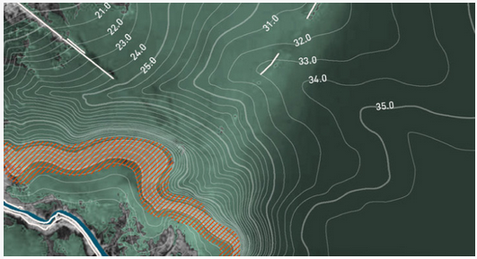

在俯视图/平面图中,选中标高数据的同时选择从源数据创建场地模型。根据您的偏好设置场地模型(之后您可以随时更改设置),然后单击确定。这是没有进行任何建模之前的场地:现有场地模型。
在标准工作流中,不要沿着 x、y 或 z 轴移动场地模型。如果您要处理的是一个高海拔场地(海拔数千米),则需要进行调整,但这不在本工作流的范围。
检查场地模型并确保它代表实际场地,并且它不包括现有对象的高度。如果发现不正确的数据,请选择从源数据重新创建,并对数据进行调整。当您满意时,就创建一些场地模型快照。
将场地模型显示设置为最有用的设置并创建快照。例如,彩色坡度视图可以帮助您监控场地的坡度变化,或者创建显示水流箭头的视图。将快照放置在单独的图层或与场地模型分开的类中,这样在不需要时您可将其隐藏。
