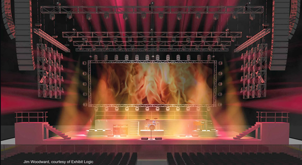

SpotlightDiseñar eventos
Vectorworks Spotlight tiene un conjunto de herramientas versátiles para el diseño de eventos de toda envergadura. Use el conjunto de diseño de eventos básico (consulte Diseño de evento básico) para rápidamente diseñar una distribución de sala completa, adecuada para eventos pequeños o como la base para diseños de espectáculos más grandes. Herramientas más especializadas están proporcionadas para el diseño de eventos avanzado (consulte Diseño de evento avanzado) con configuraciones de aparejo, iluminación y video complejas.
Flujo de trabajo: Diseñar eventos
Nivel de dificultad: Intermedio
El siguiente flujo de trabajo es recomendado al diseñar espacios de producción multimedia que van desde cabinas de ferias comerciales a arenas. El flujo de trabajo puede ser fácilmente adaptado por diferentes equipos técnicos ya que está organizado por fase de diseño. Los pasos son especificados para eventos de diferentes tamaños en cada fase. Por ejemplo, los pasos más avanzados necesarios para grandes conciertos o espectáculos teatrales pueden ser saltados si se está planificando una pequeña conferencia.
Cada fase de diseño está descrita en las siguientes secciones:
